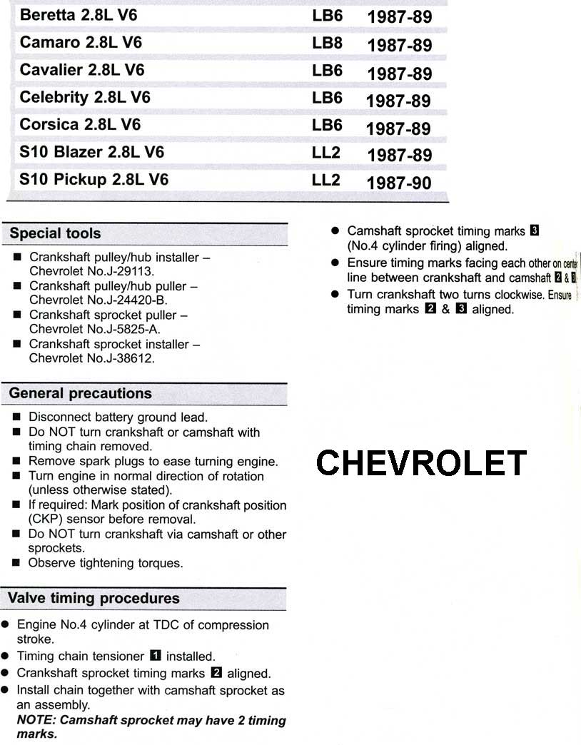

hola saludo, por favor necesito alguna informacion didactica que me pueda ayudar a saber como se sincroniza una cadena de tiempo de un motor 2.8 v6 carburado de un century chevrolet. de ante mano gracias por toda la ayuda que puedan prestarme.
sincronizacion motor 2.8 v6 MPFI cavalier mod 90
Tengo un Chevrolet Cavalier mod 90 motor 2.8 MPFI V6 standar, quisiera saber si alguien tiene el ajuste del tren del tiempo o si aplica la informacion del que mencionan aqui. gracias.
