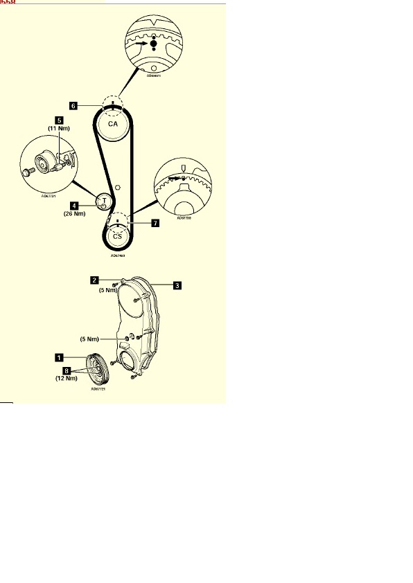

Quien me puede ayudar con la sincronizacion y datos tecnicos de una
suzuky 1979 cuatro cilindros y los torques de culata , automatica ...
No me parece que sea igual el motor ..la informacion que tengo es alli en el cofre dice suzuky y los datos que les di le estan comprando parte para geo
y en la refaccionaria dicen ques un swuift..entonces ;; como sacamos
el nombre del carro ..o le quedan las mismas partes es i.3 tranmision automatica
motor 1.3 suzuki..........................................................
