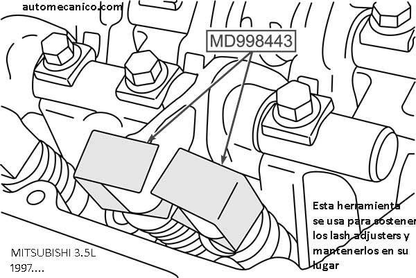

Veamos te voy a pasar unos dibujos; para ubicarnos:
En el dibujo vemos un motor Mitsubishi 3.5L 1997/ ... con dos cabezas y un arbol de levas en cada cabeza. Estamos?
Si observas en el dibujo, se lee "lash adjusters" [ajuste de contacto entre balancin y valvula]. Ok. Para evitar que ese componente se caiga se usa una herramienta como la que esta en la otra figura.
Por defecto; si movieron las piezas es posible que se haya quedado desubicada y/o que alguno este demasiado pegado.
Es cuestion de limpiar y comprobar que todo este en su sitio.
En el dibujo vemos un motor 3.5L con dos cabezas y un arbol de levas en cada cabeza. Estamos?
