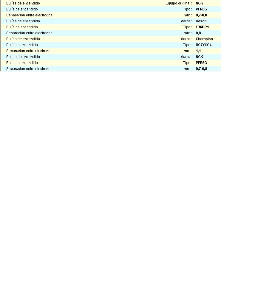

Revise todas las mangueras y para mayor seguridad las cambie todas, creo que mi problema son las bujias ya que estas las pongo nuevas y el auto anda bien un rato y no duran nada y las saco y estan pasadas a bencina y muy negras, parece ser que las bujias no son las que corresponden, pero nose cuales son las que usa el subaru wrx turbo.

bujias....................................................................
    41,8 KB · Visitas: 414
hola revisa la presion de gasolina si es 1996 (32lbs a 45 lbs) la luz de las bujias son minimas (0.5 mm a 0.7mm) el valor del medidor de flujo que valores tiene en minimo(1 volt)y la presion de los cilindros
