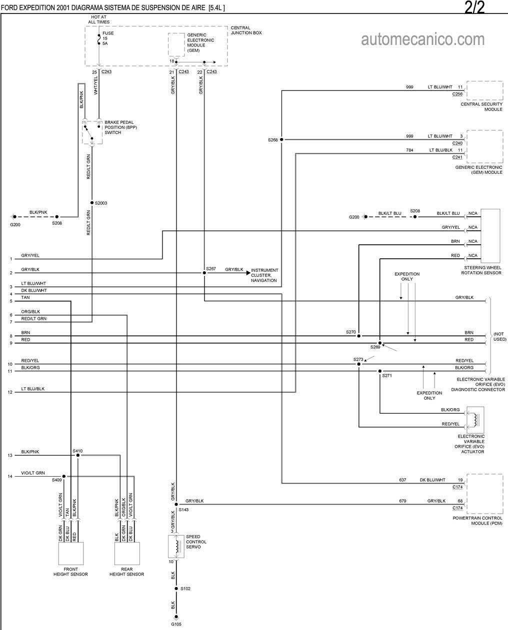

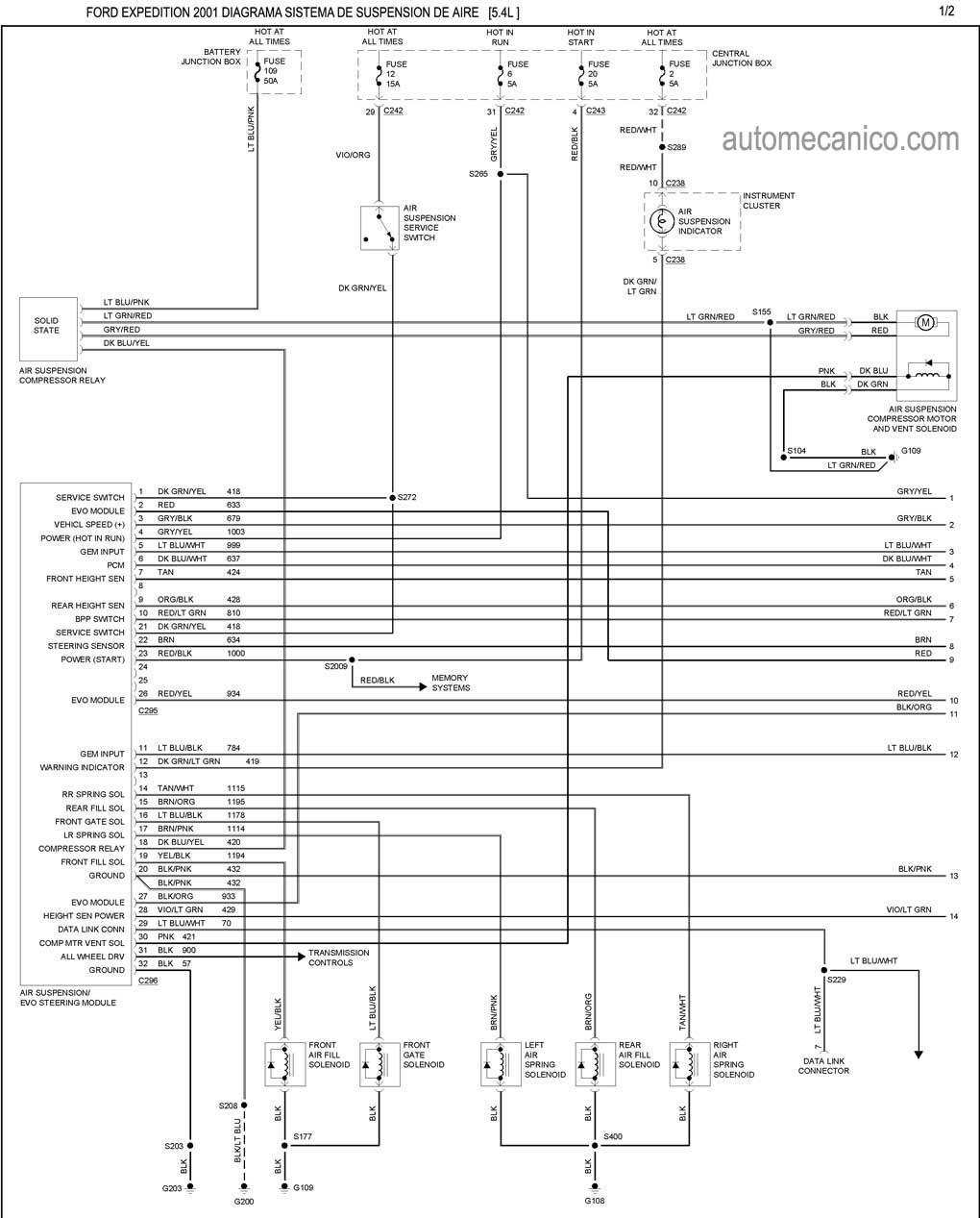

Aqui te adjunto 2 diagramas Ford Expedition 2001 Diagrama Sistema de Suspension de Aire 5.4L
espero te sea util.
