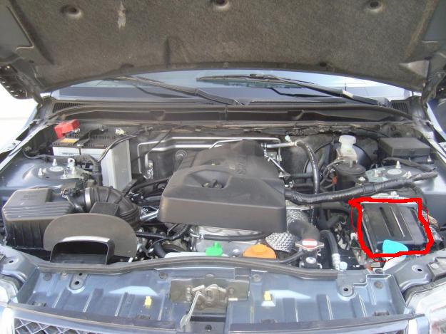

Alguien me podria explicar q es y para q sirve esto q marque con rojo en la foto?
mil gracias:confused:

para que te cerciores que es al modulo ABS.ve si las lineas hidraulicas de el freno llegan ahi y de ahi se vayan acia las ruedas. una por cada rueda. entran dos salen cuatro. !!saludos!!
muchas gracias por su ayuda, lo q pasa es q me robaron ese modulo y queria descartar el hecho de q fuera la computadora de la camioneta!
sin ese modulo es imposible q la camioneta prenda? porq aun no la he prendido. GRACIAS saludos
enciendela,encendera el unico problema es que no tendras frenos amigo,cada que pises el pedal de freno el liquido se saldra por las lineas. !!siento mucho lo que te paso amigo!. !!saludos!!
