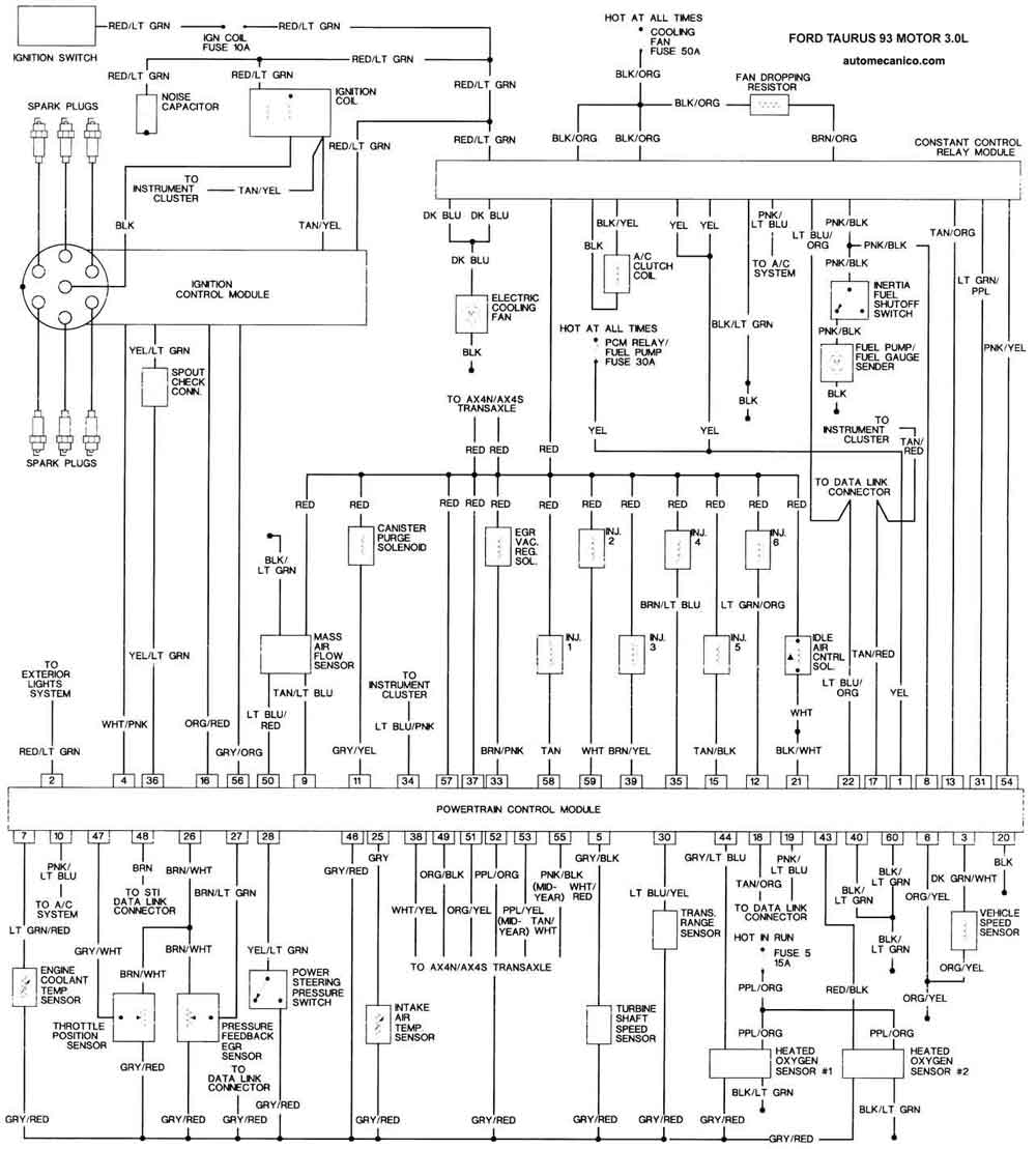

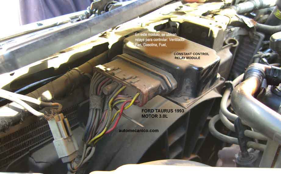

Adjunto unas imagenes, a ver si te ayudan..

conforme al diagrama electrico que te proporcionaron te recomiendo checar cada entrada de corriente que le llega al relay del abanico ya sea directa o del ignition swhitch alamejor en el arnes que este en mal estado interiormente se encuentre algun alambre de corriente activando el relay negro/anaranjado tiene corriente todo el tiempo deves de sersiorarte que este en buen estado y que no este tocando con otros alambres rojo/verdeclaro corriente con swhich en posision on tambien se mira un alambre amarillo alpareser tiene corriente todo el tiempo estos alambres que tienen corriente todo el tiempo pueden estar pegando con otros alambres y activando el relay y consecuencia prendiendo el abanicomtambien insspecciona los alambres del abanico que no esten puentiados o conectados a otros alambres ya que un abanico encendido o girando a altas revoluciones generan corriente y esto puede provocar que tambien se active el relay eso seria si hay algun puente entre los alambres del abanico y el relay bueno saludos y espero no confundirtre mas pero en tu caso ya contanto chequeo que efectuaste es lo que se me ocurriria ami checar saludos y suerte..
entonces se esta quedando pegado el relevador que va dentro del controlador integrado o sea la caja de relevadores, eso es todo, me puedes mandar un mail y te doy instrucciones de como checar y como solucionar ese problema, instalando un relevador universal de 4 terminales adicional, para no comprar el controlador integrado que cuesta varios miles y con menos de 100 pesos ya la haces, este es mi mail
francisco.delagarza@gmail.com
por lo pronto ve buscando ese controlador, es una caja plana con un conector de 24 terminales, y tornillo en el centro del conector, puede estar en la torre del amortiguador delantero izquierdo, o debajo de una lamina done esta la calca de especificaciones, junto al tanque del radiador, buscala mientras y me mandas el mail solicitando el diagrama del controlador integrado
