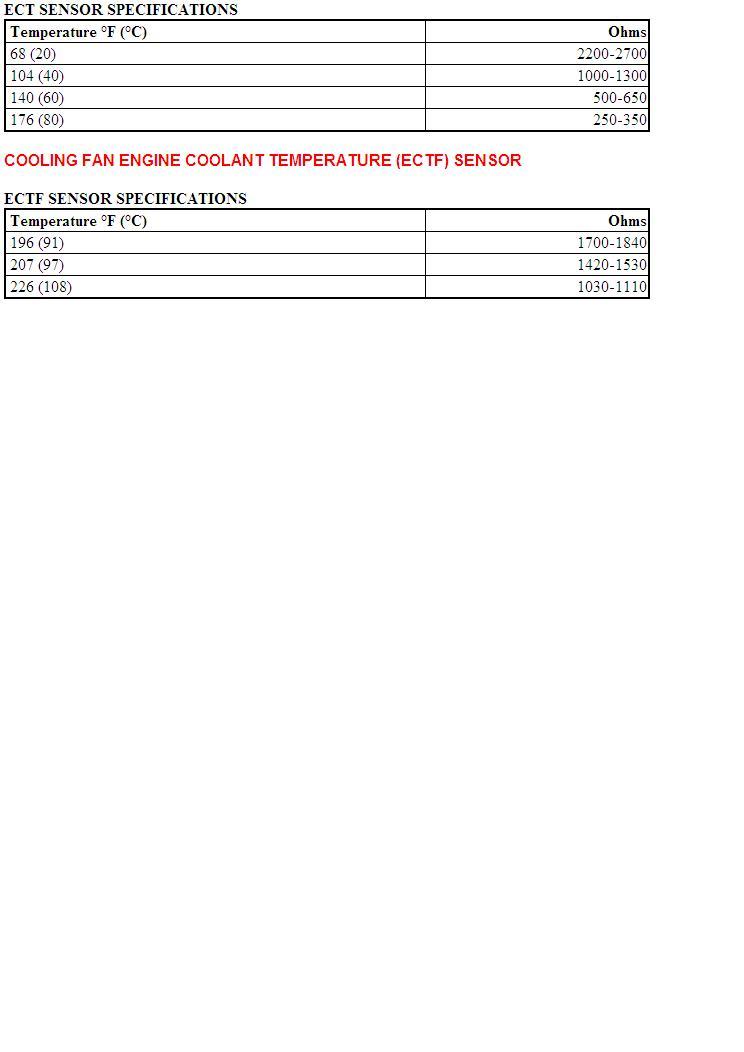

aqui estan las resistencias para que puedas medirlas con un ohmetro en agua caliente a diferentes temperaturas.

huicho50 ya medi el sensor de temperatura y esta bien. tu sabes como medir el bulbo de temperatura el que lleva un solo cable para saber si no esta mandando una lectura erronea.
Aguirre la unica forma en que usted puede verificar el funcionamiento del semspr de temperatura es con un scanner en la opcion current data (corriente de datos) la temperatura en estos vehiculos anda entre 93 y 97 grados para que active el abanico. Yo en una ocacion verifique a un Cavalier 97 que llegaba a los 107 grados y segun el dato era normal. con el scanner usted puede verificar la temperatura, la inyeccion y la encendida del abanico de forma simultanea.
