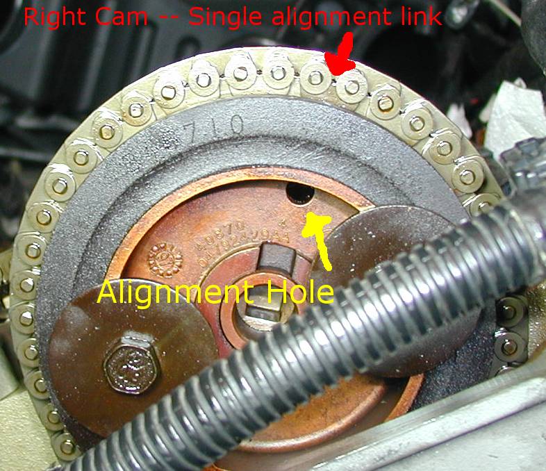

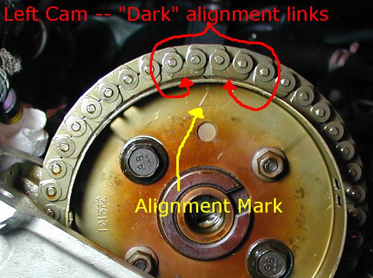

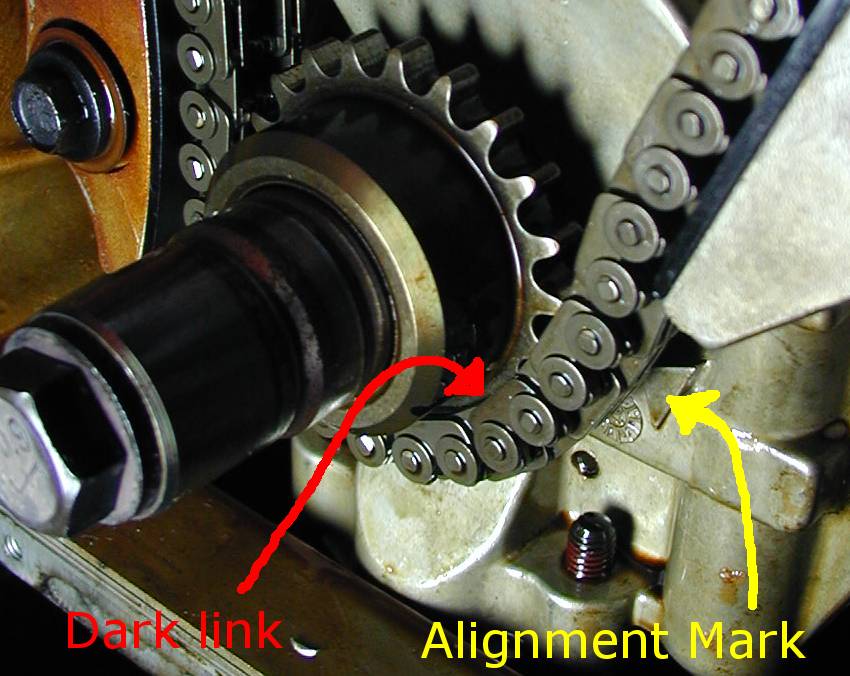

Yo tengo toda esa informacion te la adjunto vale, estas son las fotos de la alineacion del sigueñal y de las 2 poleas de la cabeza izquierda y deracha
    91,4 KB · Visitas: 618
    78 KB · Visitas: 591

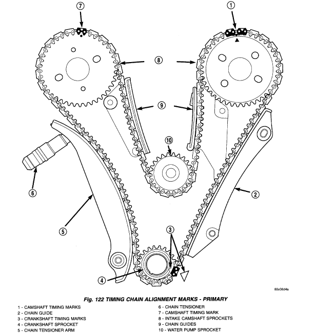

Aki te agrego el tiempo con la cadena principal del cigueñal y de las 2 cabezas checate la cadena tiene 3 eslabones mas obscuros son los que te guian
    121,2 KB · Visitas: 463

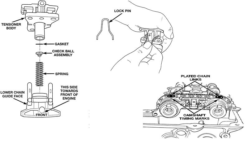

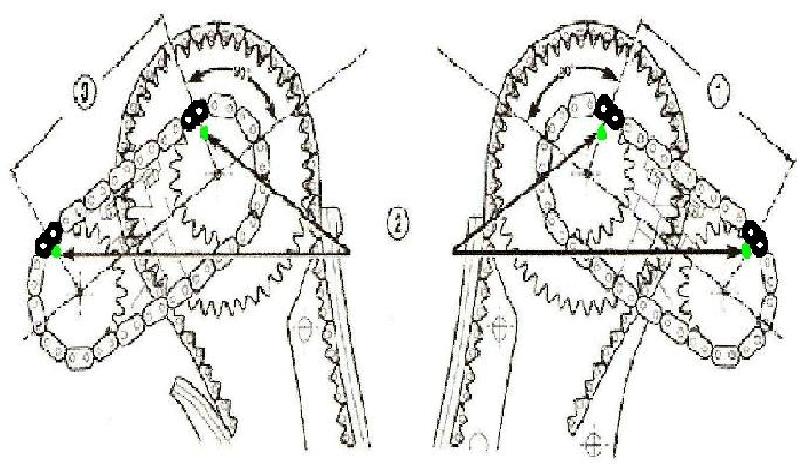

Y aqui te agrego el tiempo de los 2 arboles de cada cabeza, recuerda que son practicamente 3 tiemp[os los que tienes que poner, los eslabones mas obscuros de los arboles o flautines se perfilan con los oyitos que te marco en verde y aproximadamente quedan en esa posicion, ya que la que te guia es la cadena principal, y no olvides vaciar el tensor de la cadenita del los arboles ya que ese se carga con el mismo aceite del motor y tienes que vaciarlo para poder poner los arboles a tiempo.
BUENO ESTA ES MI AYUDA POR MI PARTE ESPERO Y TE SIRVA SALUDOS
    77,4 KB · Visitas: 1.003
    48,3 KB · Visitas: 392
