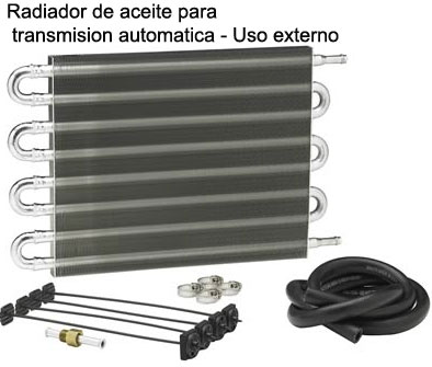

Si asumen que el problema es el radiador? Compra un radiador de aceite de transmission para uso externo.
Por lo regular el radiador normal va dentro del radiador principal del coolant; si decides colocarle uno externo, las mangueras que salen de la transmision colocalas directamente en el radiador externo y reemplaza y/o cancela el uso del radiador que esta dentro del radiador del coolant.
El radiador externo se instala en la parte frontal del radiador.
    25 KB · Visitas: 295
