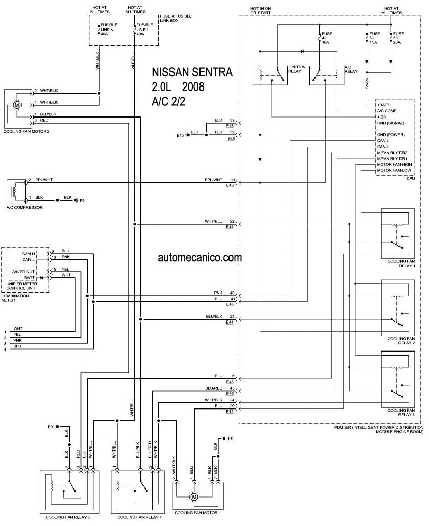

Ayuda por favor necesito el diagrama electrico del blower del aire acondicionado del nissan sentra 2008, con colores y espigas porque le cortaron la espiga de la resistencia del blower y no me enciende. Ayuda por favor... Me urge
Saludos amigos
Necesito la coneccion de la resistencia hay 3 alambres un rojo. Un negro y un celeste , necesito saber como va, please ayuda me urge sacar este carro!!!!
Aqui tienes unos diagramas, espero ayuden.
