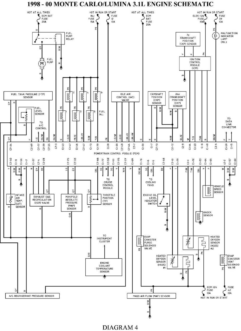

mira amigo el consejo seria que revisaras el sensor de velocidad (vehicle speed sensor vss ) ese esta asociado con el abs y la transmission . espero y te sirva este diagrama..!!!saludos!!!
