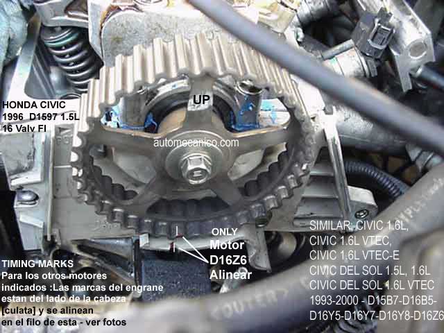

No estoy seguro del tipo de motor que trae tu vehiculo.
Te adjunto una foto. para confirmar, checa el # en la eiqueta de emisiones de tu vehiculo.
Bueno, el problema podria estar en la banda de tiempo y/o en la regulacion de valvulas/pericos.
Para ello checa la compresion y nos dices si hay algun problema con ello.
    44,9 KB · Visitas: 286
