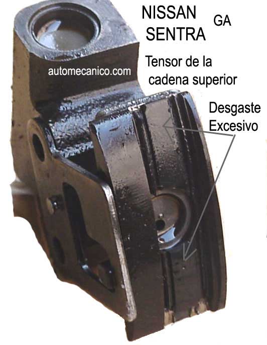

Ese motor usa dos cadenas en el frente del motor.
Te paso un link, [ingles]
http://www.automecanico.com/auto2037/cad16001.html
Alli, puedes ver los puntos de sincronizacion.
Ponle cuidado al tensor de la cadena superior; por lo regular, se gastan demasiado; eso hace perder la sincronia, Adjunto una foto del tensor superior.
    33,3 KB · Visitas: 367
