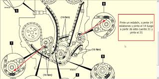

Diagrama para sincronizar cadena de distribucion Saturn (DOHC) sirve para los modelos:
Saturn ION 2.0l LSJ 2004/2007
Saturn ION 2.2l L61 2003/2007
Saturn ION 2.4l LE5 2007
Saturn L-series 2.2l L61 (vin 8=F) 2000/2005
Saturn SKY 2.4l LE5 2007
Saturn VUE 2.2l L61 (vin 8= F) 2002/2006
No estoy seguro; pero creo que la GM usa el mismo motor en el modelo Saturn, te adjunto los esquemas/ diagramas; confirma si corresponden al que mencionas, para poder codificarlo; asi ayudamos a otros. [el 8vo digito del vin es "F"]
A ver si te sirve.

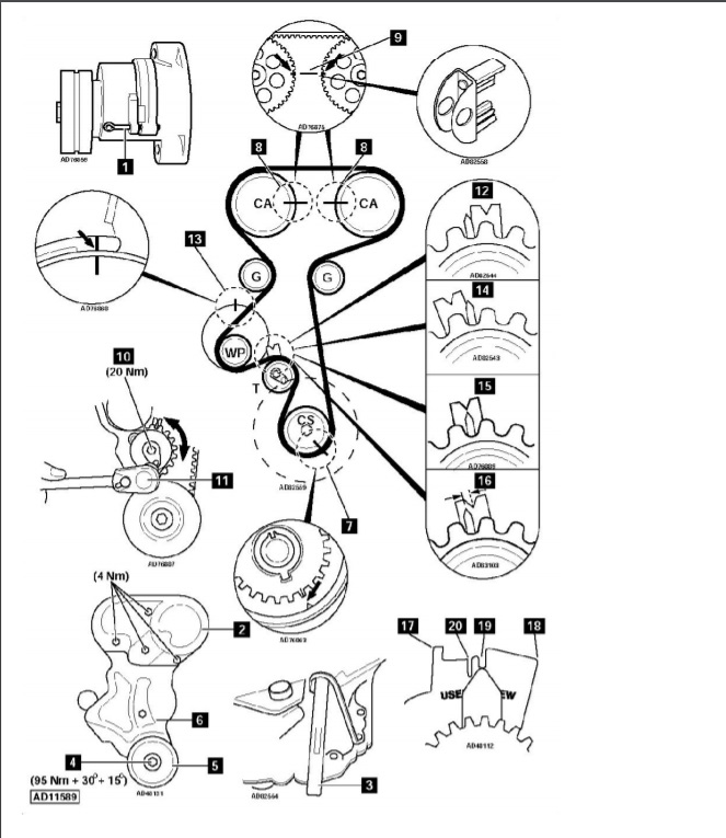

Sincronizando
Fabricante: Opel/Vauxhall Modelo: Astra-H 1,8
Año: 2004-07
Código de motor: Z18XE
Correa de Distribucion
Intervalos de sustitución de la correa de distribución En la medida de lo posible, los intervalos recomendados se han establecido a partir de la información facilitada por los fabricantes; en las raras excepciones en que no se cuente con las recomendaciones del fabricante, la decisión de sustituir la correa se debe basar en la evidencia consiguiente a un examen en profundidad del estado de la misma. Aparte del estado de la correa a simple vista, que se explica a fondo en la sección "Instrucciones generales" (F5) - "Correas de distribución dentadas", existe una serie de factores que se deben tener en cuenta al comprobar las correas de distribución.
1. Si se trata de una correa original o de recambio.
2. Cuándo se sustituyó por última vez y si se hizo al kilometraje correcto.
3. Si se conoce o no el historial del vehículo.
4. Si el vehículo ha estado funcionando en condiciones arduas que podrían hacer necesario acortar los intervalos de sustitución.
5.Si el resto de los componentes del árbol de levas, tales como el tensor, las poleas y otros componentes auxiliares conducidos por la correa, como puede ser la bomba de agua, están en buen estado, de forma que no afecten a la vida útil de la correa de recambio.
6. Si el estado de la correa parece ser correcto, ¿puede estar seguro de que no fallará antes de que se deba realizar la próxima comprobación o revisión?
7. En caso de fallo de la correa, el coste de la reparación de los daños ocasionados como consecuencia podría ser bastante elevado.
8. El coste del reemplazo de la correa como parte de una rutina de servicio podría suponer sólo un 5-10% del coste de la reparación posterior al fallo de la correa. Asegúrese de que el cliente sea consciente de las posibles consecuencias.
9. En caso de duda acerca del estado de la correa, REEMPLÁCELA.
10. Véase "Sustitución de Servicio" en la sección "Instrucciones generales"(F5) - "Correas de distribución dentadas", para obtener más información sobre el funcionamiento en condiciones arduas y la inspección.
