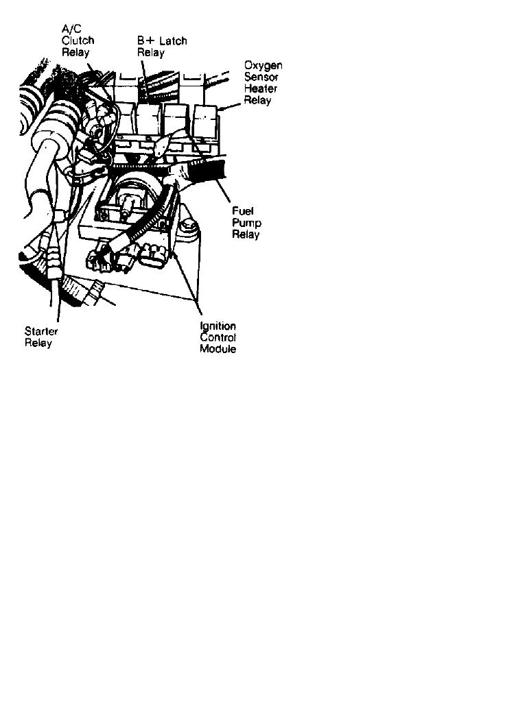

buen dia huicho gracias. Ya le quite el seguro contra robo y siguio igual pero como podria identificar el relay de paro automatico trae 4 del lado del copiloto y uno del lado del chofer
relays laredo 90................................................
que motor trae la laredo.
    60,4 KB · Visitas: 310
ya quedo el problema de la cherokee era el modulo de ignicion el q esta debajo de la bobina o el coil gracias huicho por tus comentarios y a toda la raza del foro.............
