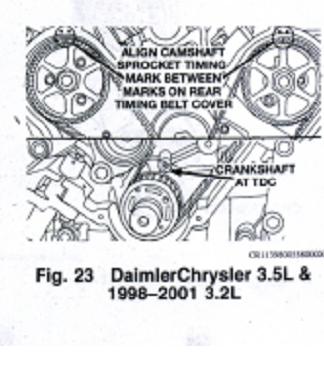

que tal necesito orientacion para aprender a probar el funcionamiento adecuado del sensor camshaft y con eso evitar hacer un gasto innecesario, la historia es esta, tengo un dodge intrepid mod.2002 con motor 3.5 y tarda en encender, despues de dos o tres llavazos enciende y el foco del check engine esta encendido todo el tiempo los codigos que arroja son el p0016 y el p0344 que hacen referencia a la alineacion del cigueñal y el arbol de levas, mi duda por el funcionamiento del sensor es que al cambiar la correa armonica desajuste el tiempo pero lo volvi a poner solo que en el diagrama muestra las marcas a la perfeccion pero aunque quedaban dentro de los dos puntos fue imposible ponerlos a 90 grados, ligeramente un arbol queda a un grado mas y esto es por la banda dentada que no permite esa perfeccion, asi que me pongo a sus ordenes para cualquier consejo..
