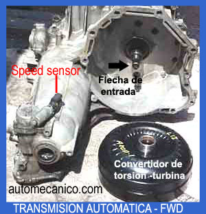

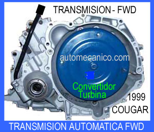

En estas fotografias podemos ver el
convertidor de torsion, fuera de su ubicacion o ensamble, y acoplado. [se acopla

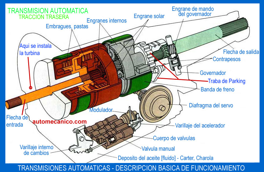

o instala en la flecha de entrada] Al activarse la bomba , el aceite [fluido] a presion administrado por la caja de valvulas [cuerpo de valvulas,cerebro] ...recorre todos los conductos [pasajes, venas, arterias], incluyendo las mangueras o tuberias [lineas] que llevan y traen el aceite [fluido] hacia, y desde el radiador de enfriamiento. Cada cambio es un conjunto de discos o pastas, y engranes instalados dentro de un tambor, que se comprimen al ser activados por la presion de aceite [fluido], dando lugar a la rotacion que finalmente movera el vehiculo. En el interior de la transmision, se encuentra un componente llamado caja de valvulas o cerebro [cuerpo de valvulas] Este componente es el controlador directo del funcionamiento de la transmision. |
La caja de valvulas esta
conformada de pasajes o conductos y valvulas [pines. bolas, o
canicas]. Las valvulas estan ubicadas de tal manera, que al deslizarse abren o cierran conductos por los cuales corre el aceite [fluido] a presion. Inicialmente, las caja de valvulas se diseniaron para ser controlados por mecanismos de control manual En la actualidad las nuevas versiones de transmisiones [transmisiones electronicas] tienen como agregados unos componentes llamados solenoids... .. estos solenoids responden a un comando computarizado; para ello se vale de otros componentes llamados sensores; de esta manera el vehiculo apoyado en este tipo de control, puede optimizar al maximo el rendimiento del combustible, al hacer los cambios en el momento exacto en que los necesite. Claro; lo anterior no deja de ser una pretensión, porque es bien sabido, que una caja de cambios manual, da mayor rendimiento en: kilometraje/combustible En otras palabras; anteriormente los conductores eramos los encargados de aplicar los cambios en su momento; acorde a nuestro criterio; pero al parecer esto no es suficiente Por ello, los fabricantes de vehiculos, en su afan de cumplir con los requisitos de cero emisiones, exigido por la oficina de control del medio ambiente [EPA]; disenian sus unidades apoyandose en tecnologia de punta, con la pretensión, de eliminar residuos contaminantes al medio ambiente........CONTINUAR.. |
