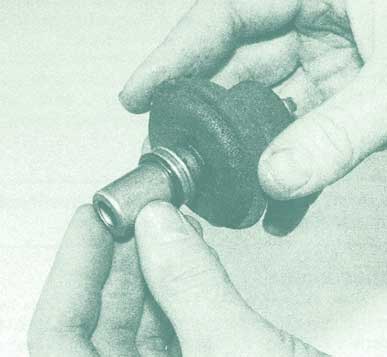

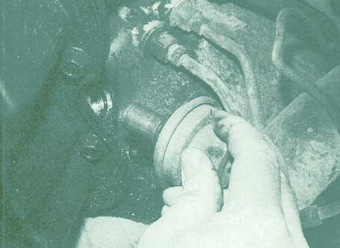

A este componente se
le conoce como. modulador. Este componente es activado por vacio
o vacuum ; para ello le llega una manguera desde el manifold de
admision. La funcion de este componente, es similar a la del cable TV; Se entiende que un motor en ralenti, mantiene un vacio entre 17 y 22 pulg.hg ; pero al acelerar y aumentar las rpm.el vacio desaparece.Esta accion habilita el funcionamiento de este modulador |

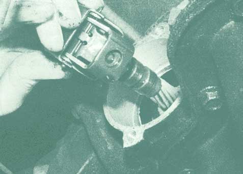

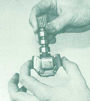

Aqui tenemos el componente llamado governador; este componente por lo
regular va instalado en la flecha de salida.. En algunas transmisiones como en la que se ve en la ilustracion; removerlo es facil, en otras se ocupa remover algun componente adicional para facilitar el acceso.. CONTINUAR.... |
